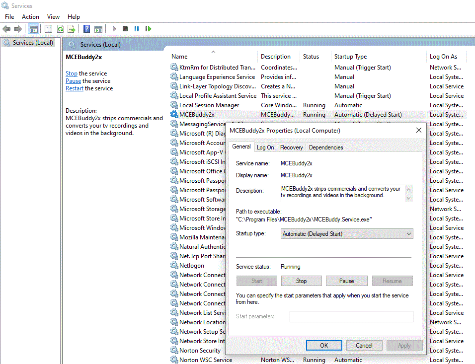

Forhåbentligt er det en nem løsning. Det samme skete for mig. Det lyder som om din service ikke starter, når du genstarter. Så her er hvad du kan gøre for at løse problemet:
Skriv “services” i feltet “Skriv her for at søge” nede i venstre hjørne af skærmen og åbn Services-appen.
Rul nu ned og dobbeltklik på MCEBuddy. Skift starttypen til Automatisk. Jeg bruger “Automatisk (forsinket start)”, som du kan se på mit billede. Jeg håber, det løser problemet. Men du kan være nødt til at vælge “Deaktiveret”, genstarte computeren og derefter skifte til Automatisk. Af en eller anden grund løste det mit problem.
