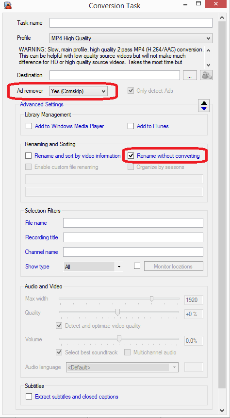

Votre question n’est pas tout à fait claire, essayez-vous de générer un fichier EDL sans modifier le fichier source ?
Si c’est le cas, il vous suffit de sélectionner Renommer sans convertir, de définir la détection des publicités sur Comskip (cela sélectionnera automatiquement Détecter uniquement les publicités), de laisser votre dossier de destination vide.
Vous devez être sur la version 2.4.11 ou une version plus récente de MCEBuddy
