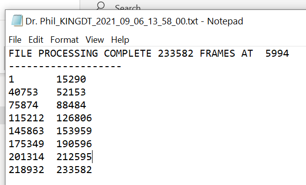

Er wordt een edl-bestand aangemaakt in de show in de …Temp/working0-directory. Na voltooiing van het verwijderen van reclame wordt dit bestand niet verplaatst naar de doeldirectory – het blijft in de werkdirectory – en wordt verwijderd wanneer de werkdirectory automatisch wordt verwijderd. De opgenomen show en een .srt-bestand worden correct naar de doeldirectory verplaatst. Iemand enig idee – ik zou het .edl-bestand graag willen bewaren.
Meer info: het SHOW name.txt-bestand wordt aangemaakt in de werkmap. Het wordt eenvoudigweg niet verplaatst naar de bestemming samen met het show name.wtv- en het show name.srt-bestand.

Ik ben dol op MCEBuddy – ik gebruik het al jarenlang (zonder aanpassingen aan de bewerkingsparameters). Afgelopen weekend heb ik twee Amerikaanse college- en profwedstrijden (football) opgenomen. Tijdens het afspelen merkte ik dat veel reclames niet waren verwijderd. Ik wilde gewoon even controleren welke reclames wel werden weggeknipt. Voorheen ging ik naar de bestandslocatie en opende ik simpelweg het .edl-bestand met Kladblok – dan kon ik zien wat er werd weggehaald. Maar dit keer was er geen .edl-bestand. Blijkbaar wordt het na voltooiing verwijderd in nieuwere MCEBuddy-versies. Ik weet dat het .edl-bestand (eigenlijk een .txt-bestand) wordt aangemaakt, want TIJDENS DE VERWERKING verschijnt het in de TEMP/WorkingFile-map. Maar als ik NA AFRONDING van de MCEBuddy-verwerking terugkijk, is het bestand verdwenen.
Geen groot probleem. Ik kan het logboek van de opname oproepen via rechtsboven in het hoofdvenster van MCEBuddy. Vervolgens zoek ik naar MCEBuddy.CommercialScan.Scanner en dan kan ik de gedetecteerde reclames zien. Dus alles is nog steeds goed. Op deze manier kan ik de reclames achterhalen.

Je zou waarschijnlijk een Post Conversion Task moeten toevoegen om het edl-bestand naar de doelmap te kopiëren. Ik gebruik geen reclameherkenning in MCEBuddy, dus ik weet niet wat het normale gedrag is. Hopelijk kan iemand met meer ervaring helpen.
Zoiets als dit in je profiel zou het edl-bestand moeten kopiëren. Ik heb het niet getest.
