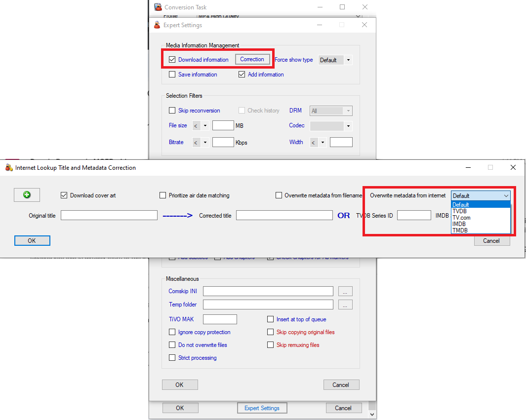

Parece que parte de la información inicial es incorrecta y está confundiendo a MCEBuddy. Si conoces la mejor fuente de información autoritativa para tus programas, en Tarea de conversión → Configuración experta → Descargar información → Corrección puedes elegir la fuente en Sobrescribir metadatos de Internet
