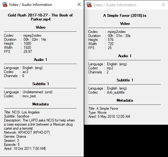

Een conceptversie van deze functie is toegevoegd in de huidige 2.5.2 bèta-build, probeer het uit
De linkerkant is meer wat ik zoek, waarbij het veld “Network” het kanaalcallsign bevat.
Ik gebruik het OTA-kanaal (SD HDHR-tuner) en wil een lagere compressie (hogere kwaliteit) transcode naar H265 op SD-kanalen, en een hogere compressie op HD-kanalen.
Andere opnamesources zijn Tivo (ook OTA Roamio).
Ik zal er nog meer downloaden en afspelen – de metadata die al in het bestand zit vanuit de opnamesource is wat ik wil zien, niet wat MCEBuddy zal toevoegen, als dat helpt.
Ja, dat is wat de bovenstaande afbeeldingen laten zien: de metadata die MCEBuddy uit de ingebedde bestanden / ondersteunende metadatabestanden leest – niet wat het van internet zal downloaden of correcties die de gebruiker in de conversietaak heeft ingevoerd. Dit is gewoon de ruwe data zoals gelezen door MCEBuddy. Het toont enkel welke informatie beschikbaar is om te lezen.

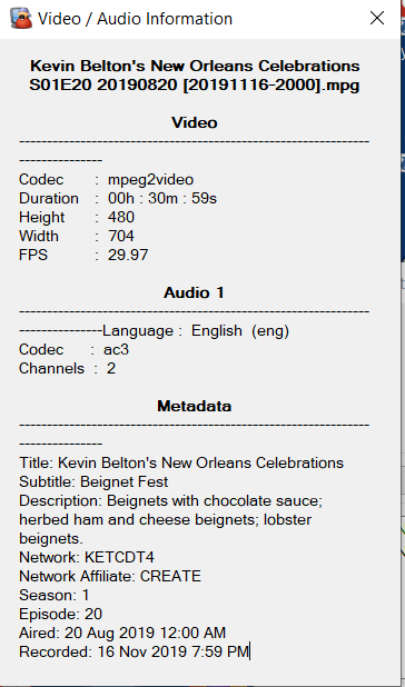

Ook heb je 15 streepjes te veel in de scheidingslijnen - het loopt over in het displaypaneel.
En je hebt een CR/LF nodig na de scheidingslijnen in de audio channel displays.

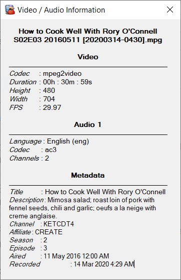

Zal ik doen. Omdat mijn stationscallsign in de metadata onder het veld “Network” verschijnt, hoe kan ik dat dan gebruiken bij het filteren van profielen? De enige optie is “Channel” met een regex. Maar het is niet duidelijk tegen welk specifieke metadataveld dit matcht – bijvoorbeeld alleen het letterlijke “Channel”-veld, of doorzoekt het ook andere namen van opname-apps en/of soortgelijke labels, zoals “Network” (hint, hint). Als het matcht op “Channel”, “Network” of andere metadataveld-elementen van de media, voeg die dan toe aan het label, b.v. “Channel/Network/Station” enz.
Het gebruikt de Netwerk-tags om overeen te komen. Vandaag in de build gecorrigeerd om Kanaal te tonen in plaats van Netwerk om verwarring te voorkomen.
Testen van build 2019-11-15 op de netwerkwedstrijd. Ook hier is de mediainfo-weergave te zien met de regeleinden (15 streepjes te veel) en de CR/LF-problemen bij de audiosporen. Let op hoe “Language” niet op de volgende regel staat. Ik heb een scherm van 1920x1080 (60" tv) met tekst ingesteld op 125%, als dat helpt.
Opgelost in de build van vandaag
De media-info-weergave ziet er nu geweldig uit. Bedankt!
