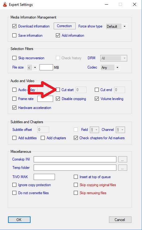

Ce que j’aimerais que mcebuddy fasse pendant la conversion, c’est couper les 50 premières secondes de tous les enregistrements, ce devrait être suffisant pour éviter tout problème et couper la majeure partie de l’émission précédente.
Tâche de conversion → Paramètres experts → Couper le début
Activer cette option fonctionne très bien pour le début de la vidéo, mais cela coupe également les 50 dernières secondes. J’ai testé cela sur plusieurs fichiers et c’est la même chose. Non, je n’ai pas l’option « couper la fin » activée ; si je l’active, elle coupe alors 100 secondes.
En désactivant « couper le début », les 50 dernières secondes reviennent, tout comme les 50 premières secondes. Où dans les fichiers de configuration ces valeurs sont-elles définies ? Afin que je puisse vérifier si je dois simplement les modifier manuellement.
En supposant que vous n’ayez pas activé l’option Cut end ni modifié le profil de quelque manière que ce soit, essayez de désactiver la détection des publicités ; c’est peut-être vos paramètres Comskip.INI qui coupent la fin.
Le fichier MCEBuddy.conf ne doit pas être modifié manuellement. Tous les réglages se font uniquement via l’interface utilisateur.
