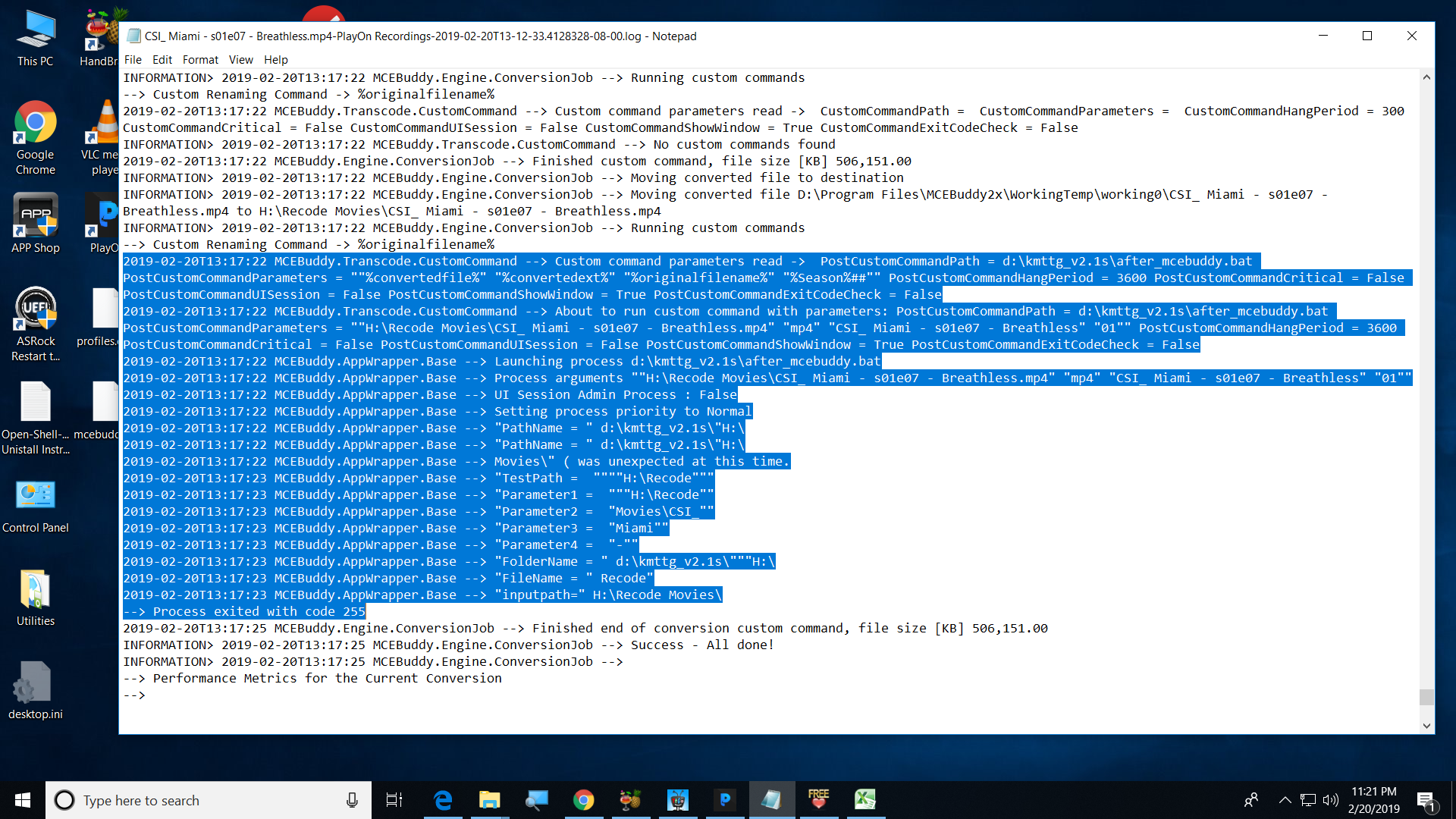

Ik gebruik al 2 jaar zonder enige problemen hetzelfde DOS-batchbestand om het geconverteerde bestand naar een van mijn tijdelijke mappen te verplaatsen. Toen ik van 2.4.8 naar 2.4.9 upgrade werkte het batchbestand niet meer. Ik controleerde het logbestand voor het geconvert bestand en het lijkt erop dat de waarde voor %converted file% het pad van de dos batchbestandsnaam en het geconverteerde bestandspad bevat. Bijvoorbeeld; ik roep een bestaand aan met de naam After_MceBuddy.bat dat zich in een andere map bevindt dan MCEBuddy2x. Dit bestand ontving de parameters %convertedfile%,%convertedext%,%originalfilename%, en %Season%. De aflevering die werd geconverteerde was uit Seizoen 3 van CSI_Miami. De doorgegeven waarden waren “D:\kmttg_v2.1s\After_MceBuddy” plus de naam van het geconverteerde bestand.
Dit veroorzaakte dat het batchbestand niet meer verwerkt werd. Ik heb het logbestand van de aflevering waar ik dit probleem ontdekte bijgevoegd en zal teruggaan naar versie 2.4.8 totdat het is gecorrigeerd.

I resolved this issue.
In previous versions I had the PostCustomCommandPath coded as: d:\kmttg_v2.1s\After_MceBuddy.bat
When I changed the Profiles.conf file after the upgrade; I had it coded as: D:\kmttg_v2.1s\After_MceBuddy.bat
Not clear why this made a difference but it did as I tried it both ways under version 2.4.8.
The %convertedfile% parameter no longer contains the path of the batch file and everything ran as before.
The attached screenshot shows the portion of the log file that shows the argument values being passed to the batch file.
I will upgrade the version tonight and verify that the problem has been corrected.
