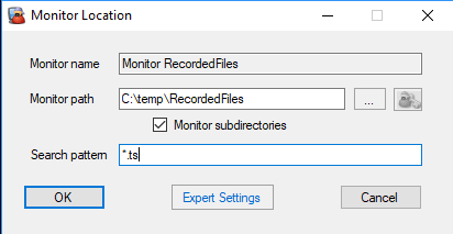

Stap 1: Stel een Monitor Locatie in die je bestanden controleert, ervan uitgaande dat je TS-bestanden controleert in c:\\temp\\RecordedFiles:

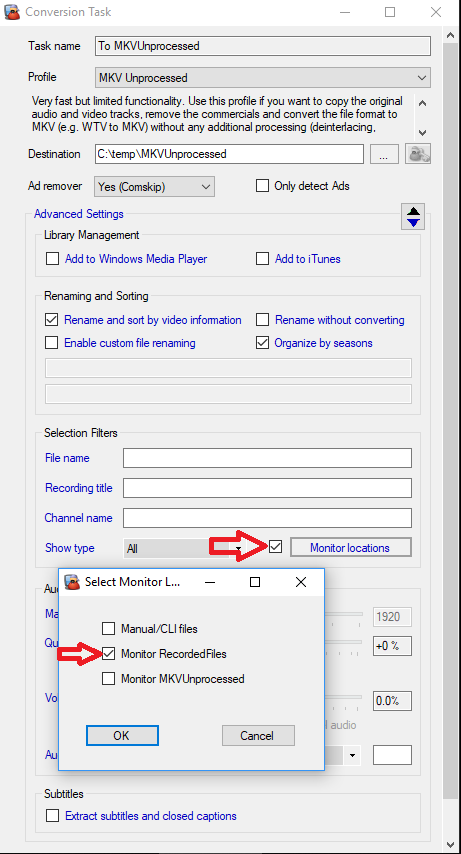

Stap 2: Stel een Conversietaak in die je bronbestand converteert naar MKVOnbewerkt bestanden.
  • Stel de bestemming in op c:\\temp\\MKVUnprocessed
  • Optioneel, als je reclames bij deze taak wilt verwijderen, stel Ad remover in op Comskip of wat je ook wilt gebruiken.
  • Selecteer het vakje Monitor locations en selecteer de Monitor Locatie die je in Stap 1 hebt gecreëerd:

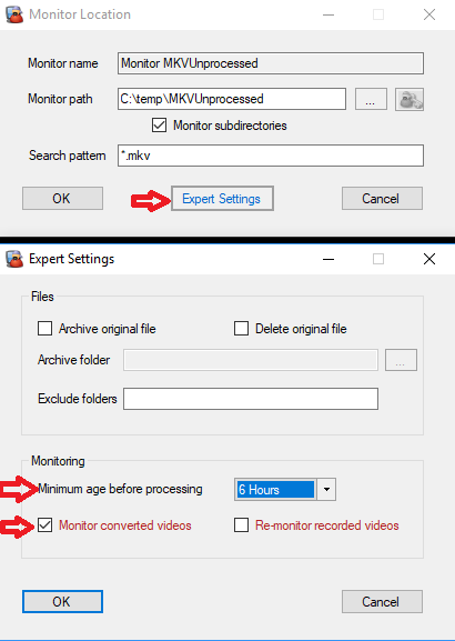

Stap 3: Stel een tweede Monitor Locatie in die de uitvoer van je eerste Conversietaak controleert c:\\temp\\MKVUnprocessed.
  • Vink Monitor converted videos aan. Dit is belangrijk omdat MCEBuddy standaard geen al geconverteerde bestanden opnieuw converteert, dit is om MCEBuddy te vertellen dat je specifiek het al geconverteerde bestand opnieuw wilt converteren.
  • Optioneel, als je de tweede conversie wilt vertragen, open de Expert Settings pagina van je Monitor Locatie en stel de tijdsvertraging in, Minimum age before processing, op wat je wilt (bijv. je wilt een vertraging van 6 of 12 uur voordat de MKV’s worden geconverteerd).

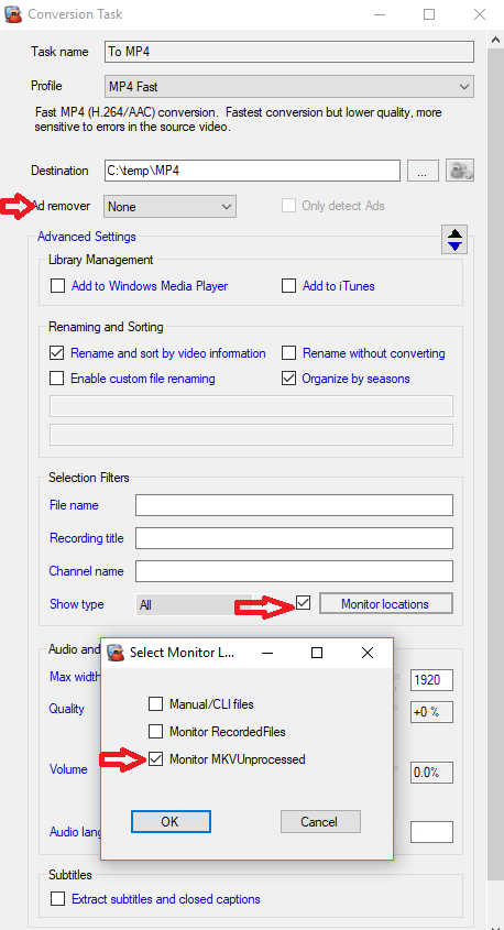

Stap 4: Creëer nu een tweede conversietaak die je MKV naar MP4 zal converteren.
  • Deze keer moet je de Monitor location selecteren die in Stap 3 is gecreëerd.
  • Als je al een reclameverwijderder hebt ingesteld in Stap 2, dan wil je geen advertentiedetectie opnieuw uitvoeren en stel je Ad remover in op None. Optioneel, als je de advertentiedetectie in Stap 1 niet hebt uitgevoerd, kun je die hier instellen.

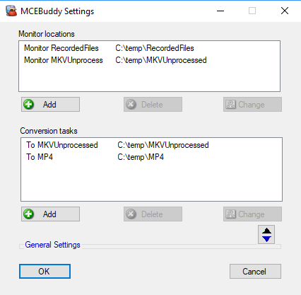

Wanneer het klaar is, ziet het er uiteindelijk zo uit:
Dit wordt Daisy Chaining genoemd en nu heb je twee taken die van de ene in de andere leiden en een periode vertraagd zijn.
