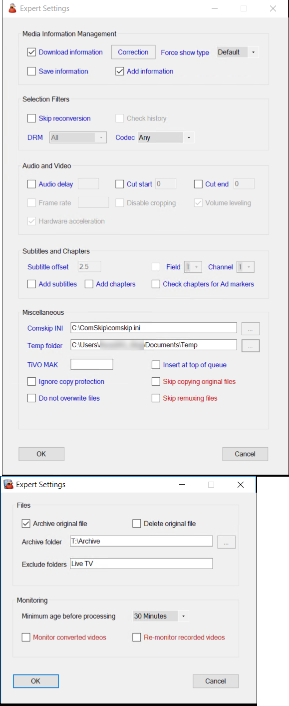

Jeg har et problem med, at HDHR fryser, når jeg springer under afspilning. Frysningen sker på (fodbold-)programmer, der stadig optages, mens afspilningen foregår på et tidligere tidspunkt. Jeg har foretaget mange diagnostikker af dette problem (HDHomeRun-tråd) og vil være sikker på, at MCEBuddy på ingen måde blander sig i optagelse/afspilning. Dette gælder både optagestrømmen og periodisk høj CPU-belastning, mens jeg overvåger mine HDHR-mapper.
Nedenfor er mine MCEBuddy-indstillinger. Hvis jeg har konfigureret det korrekt, burde mine konverteringsjobs kun køre fra midnat til kl. 12.00 (-30 min), hvilket i min tidszone burde være uden for tidspunktet for live-udsendelser, jeg ville optage. Desuden mener jeg, at jeg har udelukket HDHR Live TV-mappen i alle tilfælde.

MCEBuddy rører ikke ved den originale fil og laver en kopi af den i midlertidig mappe og arbejder på den, medmindre du har deaktiveret disse beskyttelsesfunktioner. Send dine konverteringsopgave ekspertindstillinger sideindstillinger. Beskyttelsesindstillingerne er markeret med RØDT og det vil advare dig, hvis du prøver at deaktivere dem.
Hvis du oplever at MCEBuddy starter behandlingen af din optagelse mens den stadig optager, så ændr din Minimum Alder i Overvåg Placering ekspertindstillinger til f.eks. 10 minutter. Dette er nødvendigt når optagelsessoftwaren ikke “låser” filen under optagelse, så MCEBuddy tror det er okay at starte behandlingen. Ved at sætte en Minimum Alder kontrollerer den om den optagede fils sidste skrivetidsstempel ikke har ændret sig (f.eks. i 10 minutter) før den starter behandlingen.
Mange tak, Goose, for din feedback. Den er stærkt værdsat. Jeg har ikke deaktiveret kopieringen af den oprindelige fil. Jeg antager, at det er det første, den vil gøre, når den starter sin "behandling", efter Minimum Alder-forsinkelsen.(?)
Jeg har ændret MCEBuddys behandlings-Minimum Alder til 30 minutter. Med disse indstillinger – ser du nogen grund til, at MCEBuddy/ComSkip KUNNE påføre en høj CPU-belastning eller på nogen måde forstyrre HDHR-optageprocessen?
