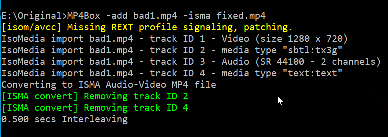

MP4Box hat die Datei repariert, aber alle Programminformationen und Kapitelmarkierungen entfernt.
Irgendwelche Ideen, wie man diese Informationen retten kann?
