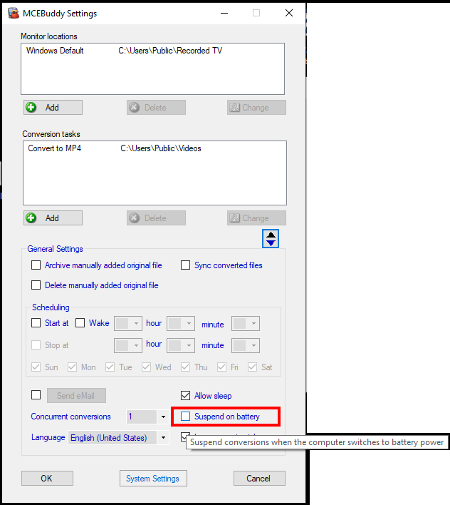

Si vous avez coché “Suspendre sur batterie”, je me demande si les changements d’état d’alimentation que vous mentionnez ne provoquent pas la reprise parce qu’il pense qu’il n’est plus sur batterie. Aucune idée, je lance juste des idées. Vous pouvez le mettre en pause sans qu’aucune tâche ne soit en cours, il ne récupérera simplement pas de nouveaux fichiers mais restera en état de pause. C’est un cas étrange. Je l’ai gardé en pause sur ma machine de jeu principale pendant des jours et des jours sans problème.

MCEBuddy dispose d’une option pour suspendre automatiquement les conversions si Windows signale que l’ordinateur fonctionne sur batterie lorsque Suspendre sur batterie est activé.
Cependant, il reprend toujours s’il est en pause lorsque l’alimentation secteur est restaurée ou que l’ordinateur se réveille du mode veille ou hibernation, indépendamment de l’état de cette option.
Compris, cependant cette option n’a jamais été cochée.
Je verrai si cela peut être corrigé dans la prochaine mise à jour BETA 2.5.6. Si l’option n’est pas cochée, cela ne devrait pas présumer que l’utilisateur souhaite que MCEBuddy reprenne si elle est en pause (actuellement, c’est le cas).
