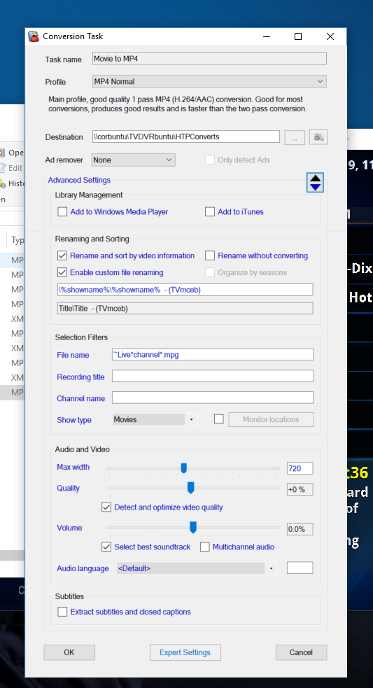

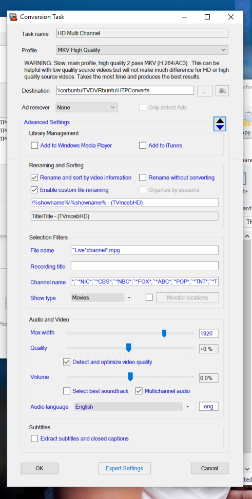

Je rencontre un problème : une tâche de conversion ne s’exécute pas, et je n’arrive pas à comprendre pourquoi. J’ai configuré des filtres de sélection identiques (ou du moins, je le pensais), mais seule une des tâches se lance quand un fichier est ajouté au dossier de surveillance.
En gros, je l’utilise pour les films et les concerts à la télé, et je veux obtenir un fichier mp4 avec audio stéréo et un fichier mkv avec audio multicanal. Je n’arrive pas à voir ce que j’ai mal configuré.
Au début, j’avais défini le type d’émission sur « Tous », alors j’ai essayé de le changer en « films », mais ça ne déclenche toujours pas.

J’ai annulé cette conversion car il s’agissait du « Movie to MP4 » que je sais fonctionner. Mais la tâche de conversion « HD Multi Channel » (image de gauche) ne s’exécute pas et je n’arrive pas à comprendre pourquoi. mcebuddy.log (5,1 MB)
Voici le journal le plus récent, montrant quelques conversions annulées pour la tâche « Movie to Mp4 », mais qui ne sont toujours pas récupérées par la tâche « HD Multichannel ».
mcebuddy.log (5,2 Mo)
Une réinstallation rapide a effacé les journaux.
Bien qu’il n’ait pas détecté le fichier pour la conversion via le dossier de surveillance (je ne sais pas pourquoi il indique toujours qu’il a été converti et annulé si j’ai supprimé les journaux), j’ai pu glisser le fichier dans MCEbuddy (comme je le faisais), et faire en sorte que les deux profils s’exécutent dessus.
Si la tâche de surveillance ne le détecte pas, cela signifie qu’une règle ne correspond pas. Si vous recherchez le fichier spécifique dans MCEBuddy.log, vous verrez pourquoi il n’a pas été détecté. Le fichier journal enregistre les raisons pour lesquelles les règles ne correspondent pas.
