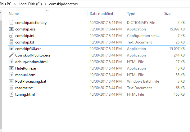

Wo hast du den Comskip-Protokoll-Level geändert? Ich verwende Comskip Donator mit MCEBuddy im Ordner C:\comskipdonators.
Ich habe keine angepasste INI-Datei, also nur die eine.
Ich gehe davon aus, dass dies die Standard-INI-Datei ist. Nichts mit MceBuddy zu tun, also wenn ich sie auf null stelle, ist alles gut.

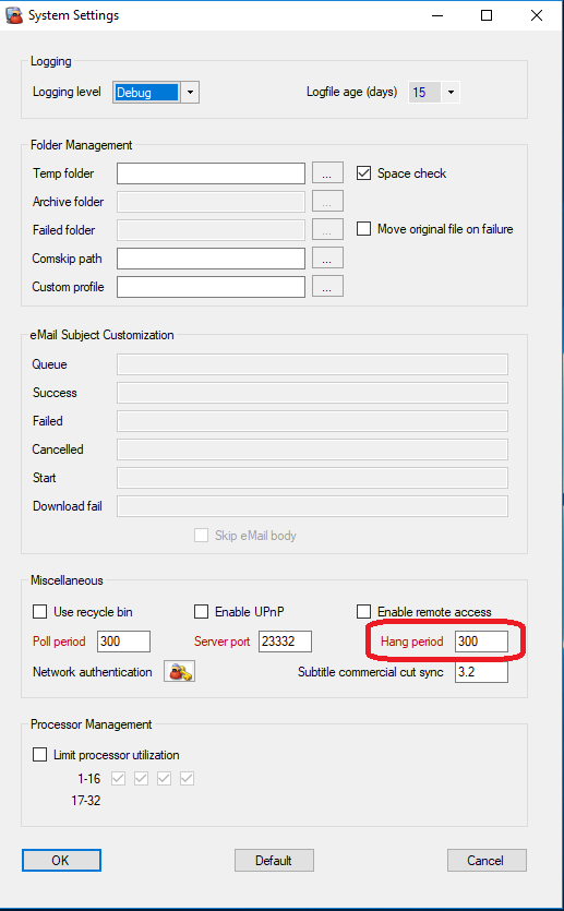

Danke für diese Information, wir werden die Standardprotokollstufe für comskip im nächsten Build bearbeiten.
In der Zwischenzeit können Sie das Timeout für die Hangerkennung auf der Seite Systemeinstellungen anpassen:
