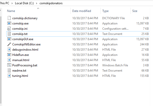

Où avez-vous modifié le niveau de journalisation de Comskip ? J’utilise Comskip Donator avec MCEBuddy situé dans C:\comskipdonators.
Je n’ai pas de fichier INI personnalisé, donc seulement celui par défaut.
Je suppose que c’est le fichier ini par défaut. Rien à voir avec MceBuddy, donc si je le mets à zéro, tout va bien.

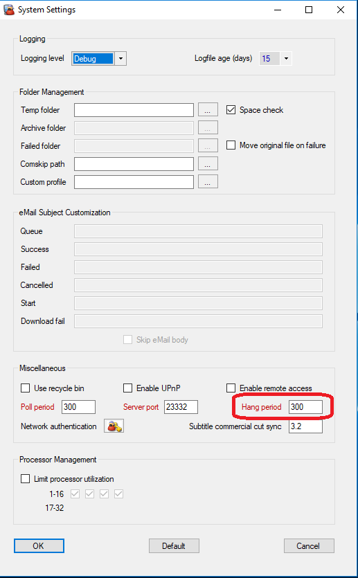

Merci pour cette information, nous modifierons le niveau de journalisation par défaut pour comskip dans la prochaine version.
En attendant, vous pouvez ajuster le délai de détection de blocage depuis la page Paramètres système :
