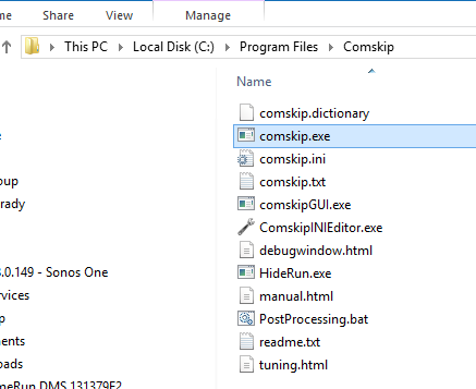

Du har angivet din brugerdefinerede Comskip-sti til
Custom Comskip Path → C:\Program Files\Comskip\comskip.exe
Findes den?
Mange tak fordi du svarede.
JA, den sti findes.
Det er ikke tilgængeligt for MCEBuddy, hvilket er grunden til, at det ikke kan køre. Tjek tilladelserne.
Venligst præciser hvilken fil der ikke er tilgængelig. Så vidt jeg kan se, oprettes ingen .edl-fil. Mange tak for din hjælp.

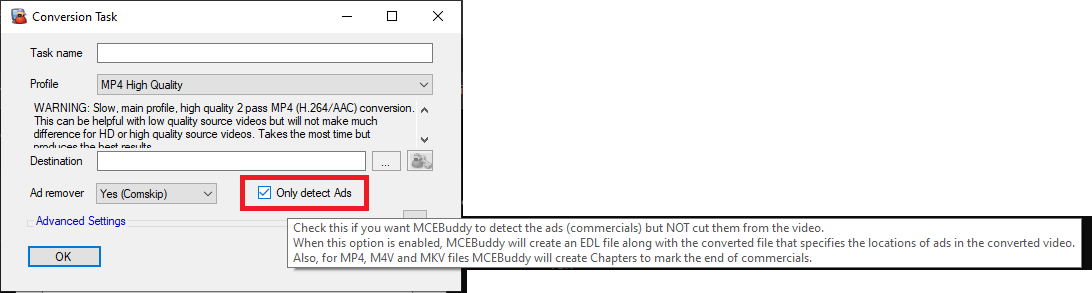

Bare for at være helt klar: reklamerne bliver identificeret (.edl-fil) – men de bliver ikke klippet ud af den behandlede tv-serie.
Det skyldes, at du har konfigureret din konverteringsopgave til at springe over at klippe reklamer ud og i stedet bevare EDL-filen sammen med den konverterede fil.
Task Commercial Skip Cut → True
INFORMATION> 2023-09-05T14:14:27 MCEBuddy.Engine.ConversionJob → Springer over at klippe reklamer ud, bevarer EDL-fil
Jeg forstår. Hvordan retter jeg dette? Jeg har foretaget nul ændringer i indstillingerne – alt er standard undtagen stien til Comskip.exe. Jeg har ikke rørt Comskip.ini. Venligst oplys, hvilken linje i Comskip.ini der skal ændres.
Fjern markeringen af Only detect Ads i din konverteringsopgave
TUSIND TAK. Jeg vidste, det var noget simpelt. Jeg rejser i øjeblikket og er først hjemme igen den 20. september. Men jeg er 99 % sikker på, at jeg fejlagtigt har markeret det felt. Jeg giver dig besked derefter.
