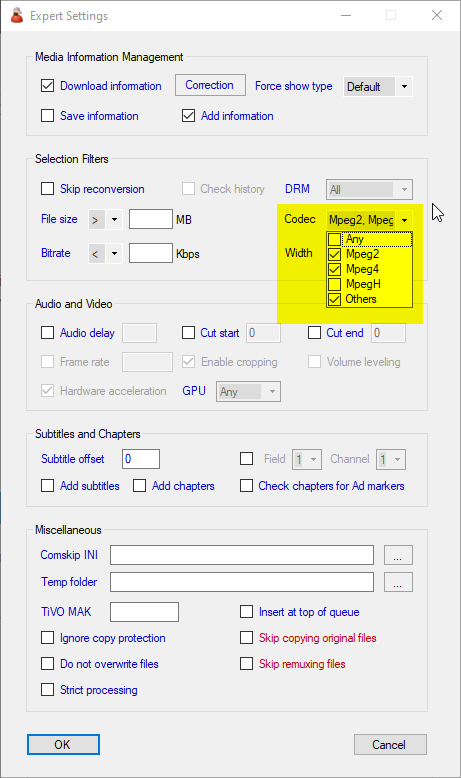

Existe-t-il un moyen de vérifier si la vidéo source est dans un certain format et de ne convertir que si elle n’est pas dans le format cible ? Par exemple, si le fichier vidéo est en x265, ne pas le convertir à nouveau en format x265.
Il y en a bien une ! J’adore que ce soit là et je l’utilise plus que je ne le pensais.
Conversion Task > Paramètres experts
Grâce à ce filtre et au filtre de largeur, j’ai un seul dossier surveillé pour toutes mes conversions. Et je peux répartir les tâches de conversion entre deux ordinateurs (2 licences achetées) sans problème.
Merci !!!
Désolé, je n’arrive toujours pas à comprendre comment vérifier uniquement si c’est du x265 ne rien faire, sinon convertir au format x265 avec ce filtre
Décochez le codec MpegH. Cela devrait ressembler exactement à la capture d’écran.
