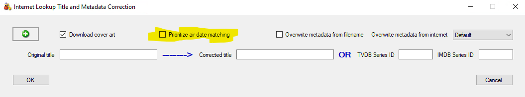

In de oudere versies is het een selectievakje. Volgens mij betekende uitgeschakeld ‘prioriteer afleveringsnaam’ en aangevinkt ‘prioriteer uitzenddatum’.
Ik denk dat pas in bèta 3 het selectievakje werd vervangen door een vervolgkeuzemenu met die twee opties plus een nieuwe: ‘prioriteer seizoen-/afleveringsnummer’.
In de oudere versies stond het volgens mij uitgeschakeld, dus werd ‘prioriteer afleveringsnaam’ gebruikt.

Dit is de instelling in de oudere versie van de interface
