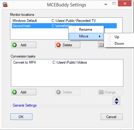

J’aimerais pouvoir organiser les dossiers de surveillance un peu comme je le fais déjà avec les tâches (déplacer vers le haut, vers le bas, etc.). Pour l’instant, j’ai pu résoudre le problème en allant modifier le fichier de configuration et en changeant l’ordre dans SearchRecords. Cependant, je pense qu’il serait préférable que cela puisse se faire directement depuis l’interface graphique.
Merci.
Fonctionnalité ajoutée dans les versions bêta 2.5.2 d’aujourd’hui
C’était RAPIDE.
