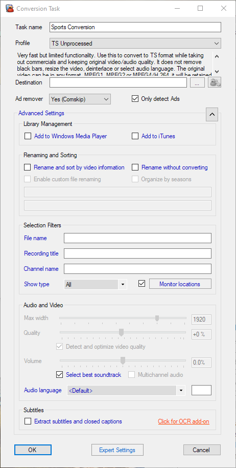

Ik probeerde een nieuwe conversietaak toe te voegen om simpelweg Comskip uit te voeren zonder het bestand te converteren. Echter, het bereikt 99% van de Comskip-scan, vervolgens blijft het hangen. Na 300 seconden doodt de MCEBuddy-timeout het proces.
Voorbeeld-logbestand bijgevoegd (dit gebeurt met alle bestanden die ik heb geprobeerd – dat is tot nu toe het grootste deel van de Winterspelen geweest :slight_smile:):
2022 Winter Olympics_20220211_20352130.ts-Sports Conversion-2022-02-11T21-31-32.log (259,6 KB)
Ik kan elk van deze bestanden handmatig op Comskip.exe slepen en ze worden correct verwerkt.

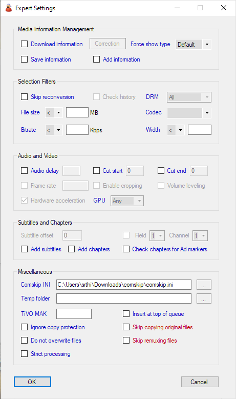

Hier zijn mijn instellingen voor het profiel dat ik probeer te gebruiken:
Het enige wat ik kan vertellen is dat je een aangepaste comskip-build gebruikt. Probeer 2 dingen:
  1. Gebruik de ingebouwde versie van comskip
  2. Start MCEBuddy als een commandoregel-engine vanuit het startmenu en voer vervolgens je aangepaste comskip erdoorheen
Bedankt voor het antwoord – ik gebruik de nieuwste donateurversie van Comskip. Ik heb het pad naar die versie uit mijn systeeminstellingen gewist en een test uitgevoerd… en het werkte zonder problemen. Dus ik moet meer ‘rommelen’ met mijn comskip.ini om te zien wat er aan de hand is.
Bedankt voor de hulp! Ik laat het weten als ik iets vind, maar waarschijnlijk kopieer ik gewoon de nieuwste Comskip opnieuw en laat ik de standaard ini staan voor de volgende test (hoewel ik aanneem dat MCEBuddy de nieuwste Comskip gebruikt??).
Twee manieren om het te isoleren. Het kan comskip zelf zijn of het ini-bestand. Probeer je INI-bestand in de standaard comskip-map te plaatsen (of wijs je conversietaakinstellingen naar je aangepaste INI-bestand) en probeer het. Als dat hetzelfde probleem veroorzaakt, dan veroorzaakt het ini-bestand het probleem. Als dat werkt, dan is het de comskip-build die je gebruikt die het probleem veroorzaakt. In beide gevallen kan het nuttig zijn om het te melden zodat de comskip-auteurs het kunnen oplossen.
