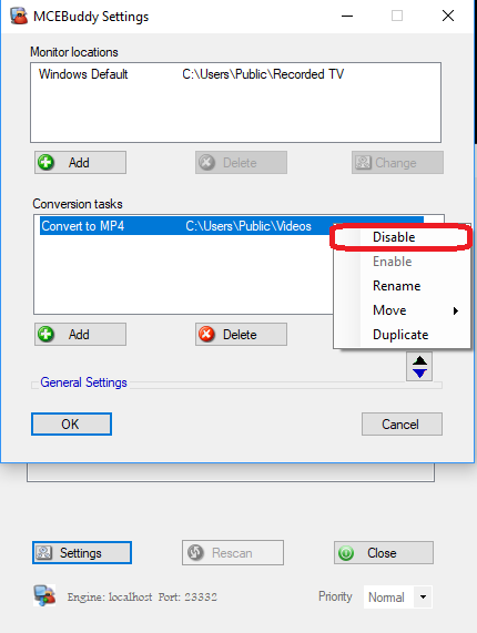

Saviez-vous que vous pouvez « désactiver » les tâches de conversion ? Donc si je comprends bien vos besoins, vous devez basculer entre deux tâches.
Vous pouvez donc créer 2 tâches de conversion avec différents profils, faire un clic droit sur l’une d’elles et la « désactiver ». Lorsque vous souhaitez changer, faites un clic droit sur l’autre et « désactivez »-la.

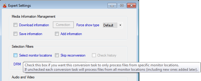

Hey, je suis tombé là-dessus en cherchant un moyen de convertir un fichier de .ts en mp4 avec le réglage mp4 non compressé, puis de prendre le fichier mp4 et d’en faire une version compressée, tout en stockant le fichier mp4 original non compressé dans un dossier d’archives. J’ai remarqué que dans la version 2.5, le réglage de sélection des emplacements de moniteur n’est pas disponible. Existe-t-il un autre moyen de faire cela ?
C’est là :
Putain, c’était une réponse rapide. Merci, je l’ai trouvé.
