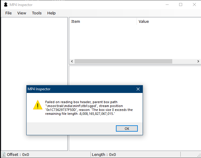

Videofilen er beskadiget, kan ikke få adgang til markørerne:
Har du en anden video? Blev denne oprettet af PlayOn?

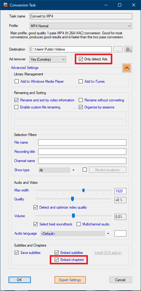

Denne funktion er blevet tilføjet i dagens 2.6.2 beta-build. Når du bruger Only detect ads-indstillingen sammen med Embed chapters, oprettes der ikke kapitler for starten af hvert videosegment og den tilsvarende start af det efterfølgende reklame-/kommercielle segment.
Hvis du klipper reklamerne fra og aktiverer Embed chapters-indstillingen, oprettes der et kapitelmarkør for starten af hvert videosegment (efter at reklamen er klippet væk).
