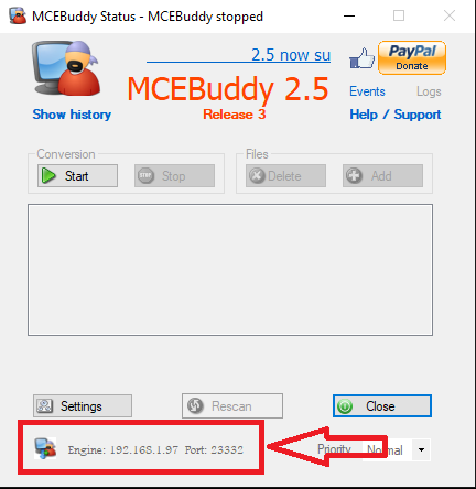

Überprüfen Sie Ihre Engine-Einstellungen. Sie sind mit einer Remote-Engine verbunden und nicht mit dem localhost, daher sind die Pfade bei der Konfiguration einer Remote-Engine ungültig und daher ausgegraut.
Es ist ratsam, nur die GUI zum Ändern der Einstellungen zu verwenden, da sie Validierungen enthält, die prüfen, ob Sie inkompatible Einstellungen haben.

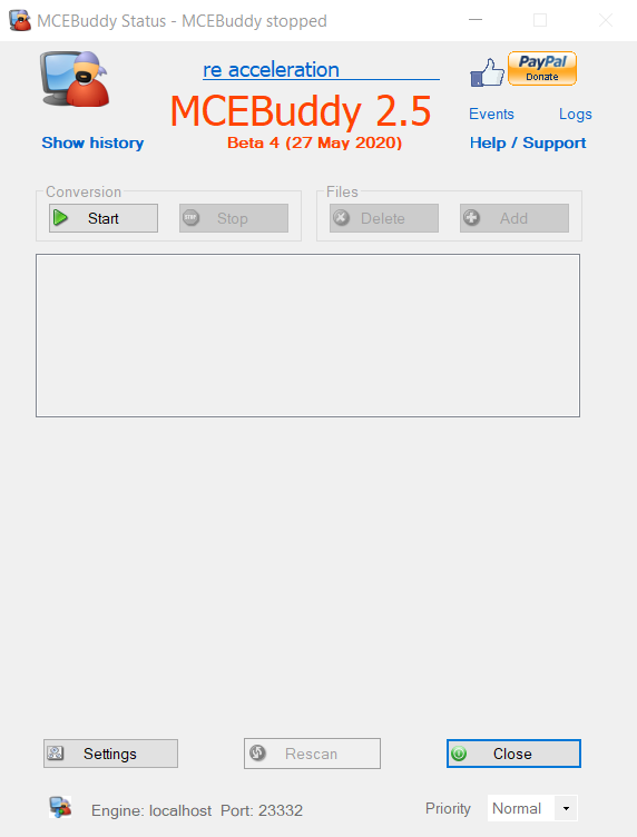

Danke für die Antwort, ich habe überprüft, dass meine Engine auf localhost zeigt. Hast du noch andere Ideen?
Hmm, es ist ein Fehler im neuesten Beta-Build 2.5.4. Ich verschiebe das zu den Fehlern und es wird im nächsten Release, das bald erscheint, behoben.
