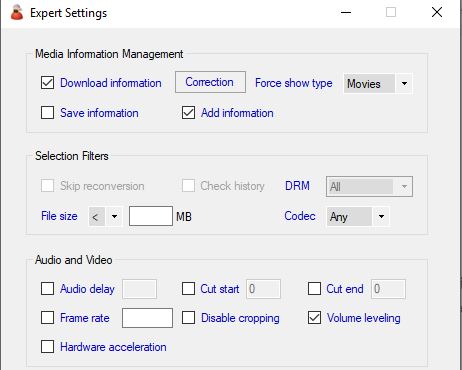

Hej @Goose
Jeg bruger ikke hardware-kodning (forfærdelig kvalitet) – se venligst den vedhæftede konfigurationsskærm.
Jeg vil derfor prøve at fjerne den parameter, du nævnte.

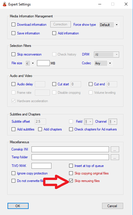

MCEBuddy remuxer MKV til TS for lettere behandling, da ikke alle underliggende programmer understøtter andre formater. Det er muligt, at handbrake har problemer med at læse TS-filen i stedet for MKV-filen.
Hvis du vil undgå at remux’e fra MKV til TS som mellemliggende fil, kan du markere Skip remuxing i din Konverteringsopgave → Ekspertindstillinger side:
Nu vil den originale MKV blive sendt til handbrake, og selvom det måske virker, løser det ikke din grundårsag til problemet.
Hej @Goose
Jeg har prøvet at springe remuxing af filer over, hvilket har løst alle mine problemer! ingen afskæring af de første 10 sekunder og begynder også med det samme at kode uden forbehandling! Mange tak!!
