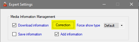

Ich würde versuchen, die Schaltfläche “Korrektur” unter “Medieninformationsverwaltung” zu verwenden. Konvertierungsaufgabe > Erweitert > Experte

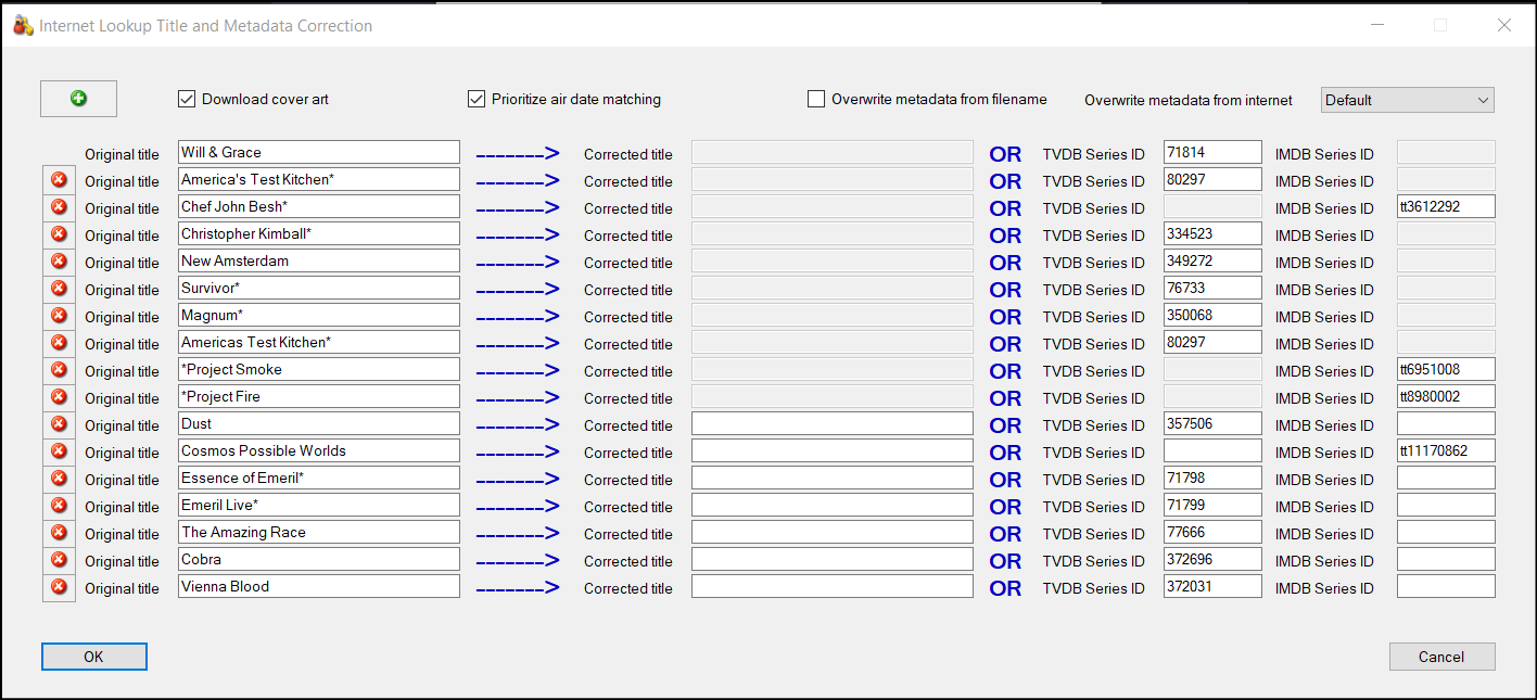

Versuchen Sie zunächst, das Kontrollkästchen “Priorisierung des Ausstrahlungsdatums-Matching” zu aktivieren.
Wenn das nicht funktioniert, geben Sie den “Originaltitel” ein, der sich in den Metadaten Ihrer Quelldatei befindet (überprüfen Sie auch die Protokolldatei, ob weitere Informationen zu den Metadaten vorhanden sind), und geben Sie dann sowohl die TVDB-Serien-ID als auch die IMDB-Serien-ID für die Serie ein. In diesem Fall 350068 und tt7942796.

Ich hatte das gleiche Problem. Hier ist meine Liste mit Korrekturen. Einige der anderen Sendungen, bei denen es bei mir Probleme gab, sind darauf. Vielleicht helfen sie dir. Achte auf die IMDB- oder TVDB-Sendungsnummern. Das spart dir die Suche danach.
Beachte, dass ich Wildcards in der Übereinstimmung verwendet habe, um zu vermeiden, dass „PI“ oder „P.I.“ oder wie auch immer es in den Guide-Daten zerrissen wurde, vollständig abgeglichen werden muss. Mein DVR ist HD Homerun, daher kommen meine Guide-Daten. Deine Erfahrung kann abweichen, aber diese Korrekturen sollten funktionieren.
Andere Sendungen, bei denen ich Probleme hatte, sie zu Plex zu übertragen, waren: New Amsterdam, Survivor, ATK, Amazing Race.
Nice! Danke! Du hast dir Mühe gegeben. Ich schätze es wirklich, dass du es teilst :slightly_smiling_face:
Hier ist weitere Hintergrundinfo, warum sie auf meiner Liste stehen.
PBS-Sendungen fehlen notorisch in jeder DB. Sie werden nur über PBS vertrieben, sind aber größtenteils unabhängige Produktionen, und Episodendetails nach der Ausstrahlung sind meist nur auf der Website der Sendung zu finden – falls es überhaupt eine gibt. Daher die Einträge für Project Smoke, Project Fire, Emeril usw. Wenn es nicht in den Guide-Daten steht, wird es auch nicht vorhanden sein.
Und auf irgendeiner zufälligen Website oder sogar einem Episodenführer gibt es keine Möglichkeit, diese Informationen in einem brauchbaren Format oder per API abzurufen. Man muss sie buchstäblich von einer Webseite extrahieren, falls sie überhaupt verfügbar ist. Die Einträge müssen daher fast immer als Korrektur in MCE Buddy codiert werden, und falls Metadaten vorhanden sind, stammen sie fast ausschließlich aus den Guide-Daten, die von HDHR DVR beim OTA-Recording der Sendung mitgeliefert wurden. Alle YT-, Web- oder anderen Quellen der Episoden sind ziemlich „lost“.
Ich wünschte, es gäbe eine Möglichkeit, eine Textdatei manuell zu erstellen (JSON, XML, YAML usw.) und mit MCEBuddy (Custom Cuts?) neu zu verarbeiten, die NUR die neuen Metadaten einfügt und die Streams nicht berührt – ich brauche kein Demux/Mux/Transcoding.
Die Einträge für ATK und Chris Kimball’s Milk Street Kitchen kommen daher, dass Apostrophe und Anführungszeichen in den Guide-Daten und Datenbanken verstümmelt sind – ist es ein einfaches Hochkomma, ein Apostroph, ein schließendes einfaches Anführungszeichen und ist es ASCII, UTF-8 oder eine andere Zeichenkodierung usw. Es ist einfach ein Chaos mit Sonderzeichen – hauptsächlich Anführungszeichen (einfach, doppelt, öffnend, schließend, universell) und Gedankenstriche (Bindestrich, Geviertstrich, Halbgeviertstrich). Daher der zurückhaltende Einsatz von minimalem Text-Matching und Wildcards, um den ganzen seltsamen Kram im Sendungsnamen zu ignorieren.
Amazing Race und Survivor sind auf der Liste, weil sie die Staffelinformationen nicht korrekt hinbekamen und Plex immer den „ersten“ Eintrag für die Sendung wählte, wenn die Sendung in mehreren Sprachen verfügbar war. Also wählte Plex immer Survivor – albanische Ausgabe oder eine nicht-US-Version der Sendung.
Ich muss Plex auch sagen, dass es die Medien-Metadaten (die MCEBuddy dort hinterlegt) vor seinen eigenen „Agent“-Lookups in TVDB mit Fallback auf IMDB priorisieren soll (wegen der riesigen Zahl von Plex-Nutzern, die das tun, und IMDB Plex-Anfragen auf seiner „öffentlichen“ API blockiert, weil es kein Geld von Plex oder dessen Nutzern für Jeff Bezos mehr fließen lassen kann).
Und ich habe wahrscheinlich etwas aufzuräumen bei Sendungen, die nicht mehr ausgestrahlt werden (John Besh, Cobra, Will & Grace).
