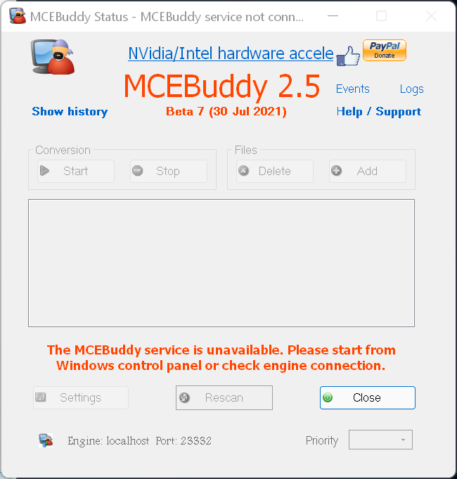

Windows toont dat de MCEBuddy-service actief is, maar de GUI herkent de service niet.
„De MCEBUDDY-service is niet beschikbaar. Start deze via het Configuratiescherm of controleer de engine-verbindingen.” — verschijnt in de GUI.

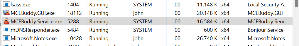

In Computermanagement is te zien dat de MCEBuddy-service actief is en in Taakbeheer, tabblad Details, staat hij als „actief”; toch ziet de MCEBuddy-GUI de service niet.

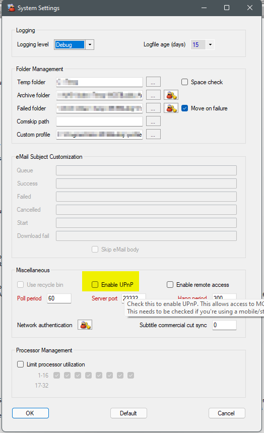

Geen idee of dit zal werken, maar ik draai versie 11 en heb geen problemen. Ga naar Systeeminstellingen en schakel ‘UPnP inschakelen’ uit. Dat is mijn beste gok voor wat jouw probleem veroorzaakt. Ik heb het niet ingeschakeld.
Waarschijnlijk heeft Microsoft de methode veranderd waarmee applicaties UPnP-verzoeken mogen doen, om de beveiliging te verhogen.
Mijn vorige Windows 11 dev-build werkte prima, maar na de update van vorige week niet meer – of wie weet?!
Ik kan de wijziging naar UPnP natuurlijk niet uitvoeren zoals jij voorstelt, omdat de GUI de MCEBuddy-service niet vindt.
Ik heb de service zojuist gestopt en in mcebuddy.conf de waarde van True naar False teruggezet [UPnPEnable=False].
De service weer gestart en ik heb hetzelfde probleem – service niet beschikbaar.
Is er, behalve in Taakbeheer, nog een andere manier om te zien of de MCEBuddy-service daadwerkelijk draait?

Fijn dat je het werkend hebt gekregen. Het kwam niet eens bij me op dat de service moet draaien om de instellingen te kunnen wijzigen, om de een of andere reden. Voor toekomstige referentie voor wie dan ook, in het mcebuddy.conf staan de entries die @John_Freiman noemde
UPnPEnable=False
FirewallExceptionEnable=False
