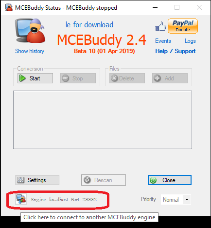

Dit werkte niet. Na het vervangen van die bestanden, kan de client nu geen verbinding meer maken met de service. Ik heb geverifieerd dat de service actief is.
Controleer de clientverbinding-instellingen; deze moet verbonden zijn met localhost op poort 23332.
