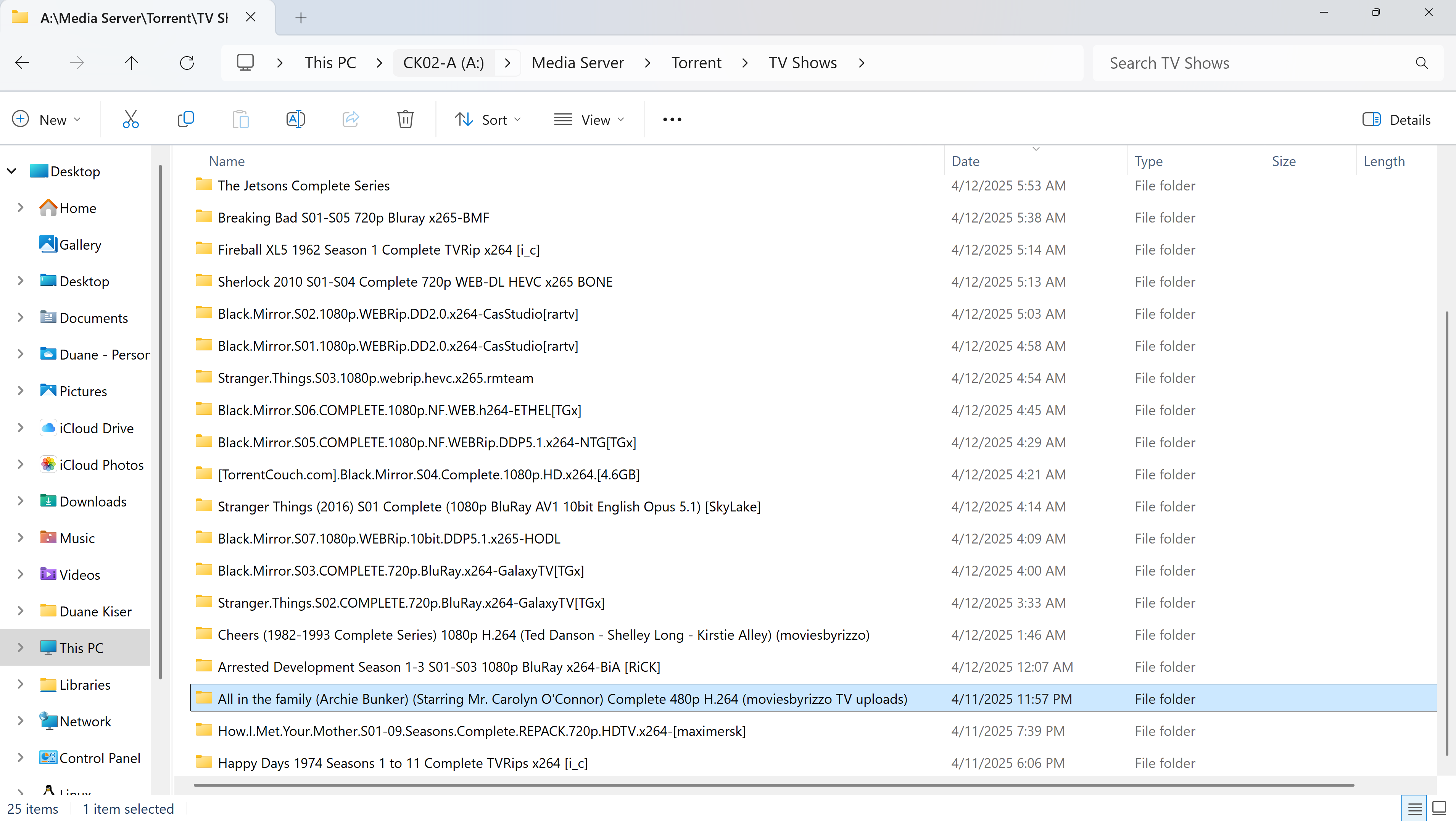

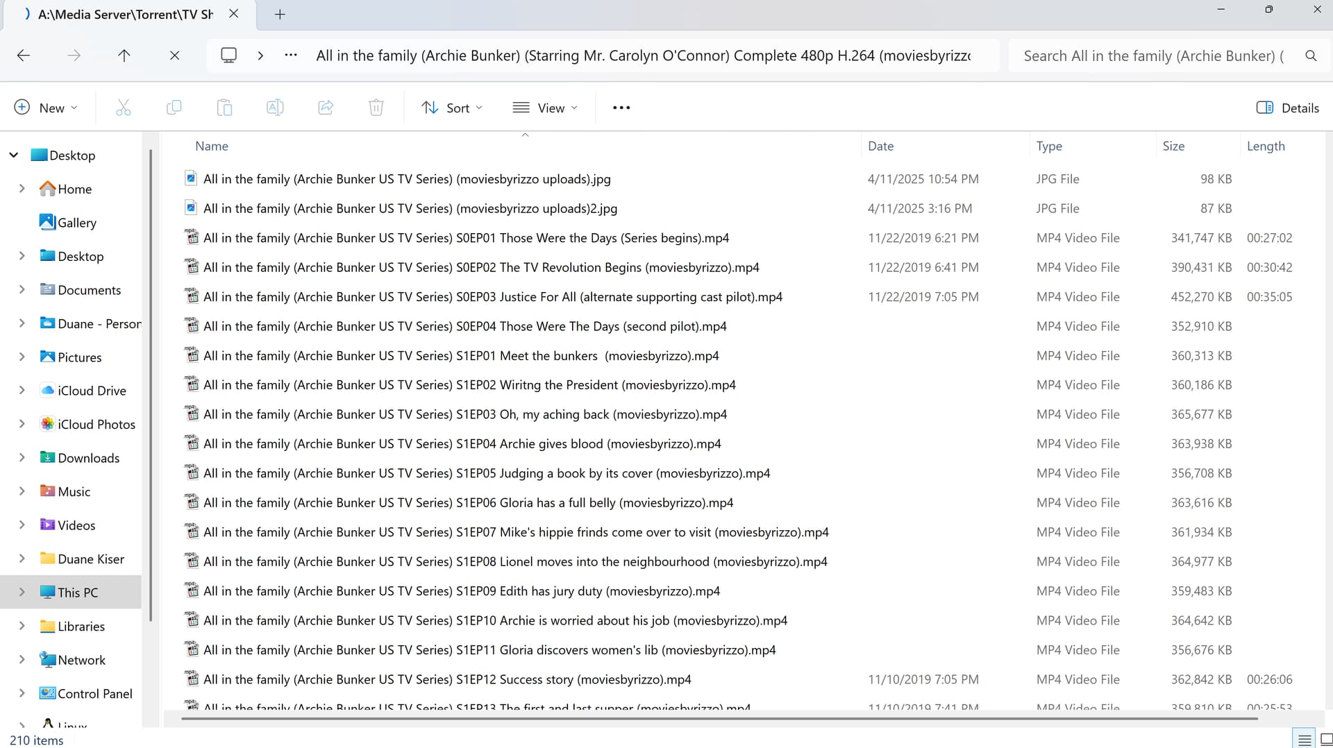

Van alle foldernamen die ik rechtstreeks uit de torrent download heb gehaald… is “All in the family…” de langste… Hier is de inhoud…

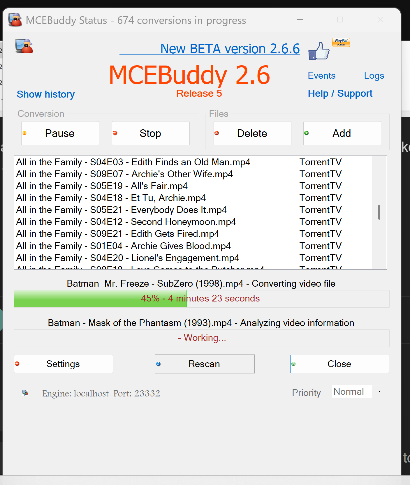

Ik heb mijn idee “Laat Filebot vóór MCE Buddy draaien” uitgeprobeerd en het werkt prima… Dus er moet iets in die vervelend lange bestandsnamen zitten waar Buddy moeite mee had.
MCE Buddy krijgt een opgeschoond, door Filebot hernoemd videobestand en alles werkt prima… Het verwerkingscherm van MCEB toont nu bestanden!!!

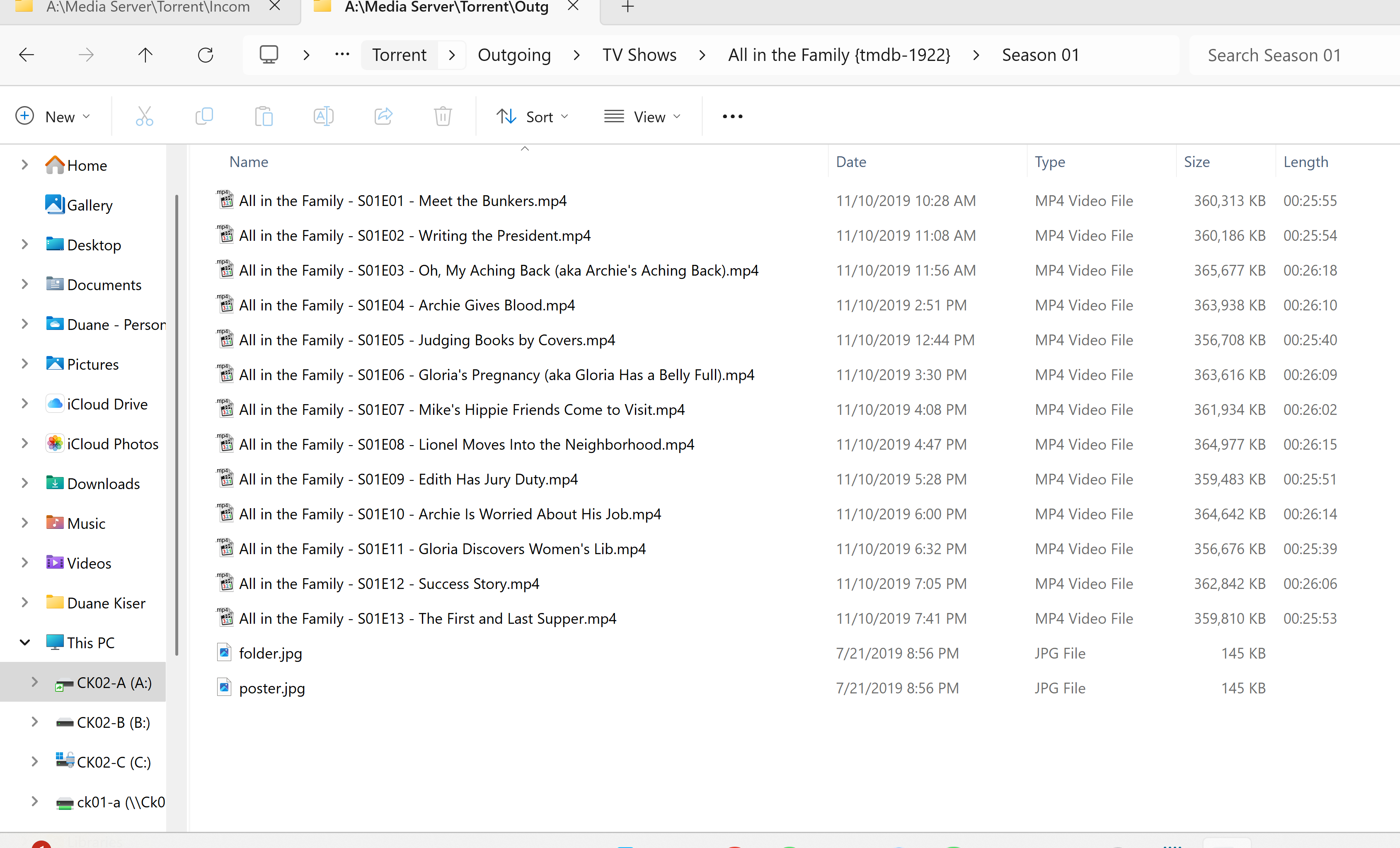

Ik gebruik de AMC-functionaliteit van Filebot om een Plex-mapstructuur en naamgevingsconventie te maken. Hieronder staat een maplijst van de video’s die MCEB ontvangt…
