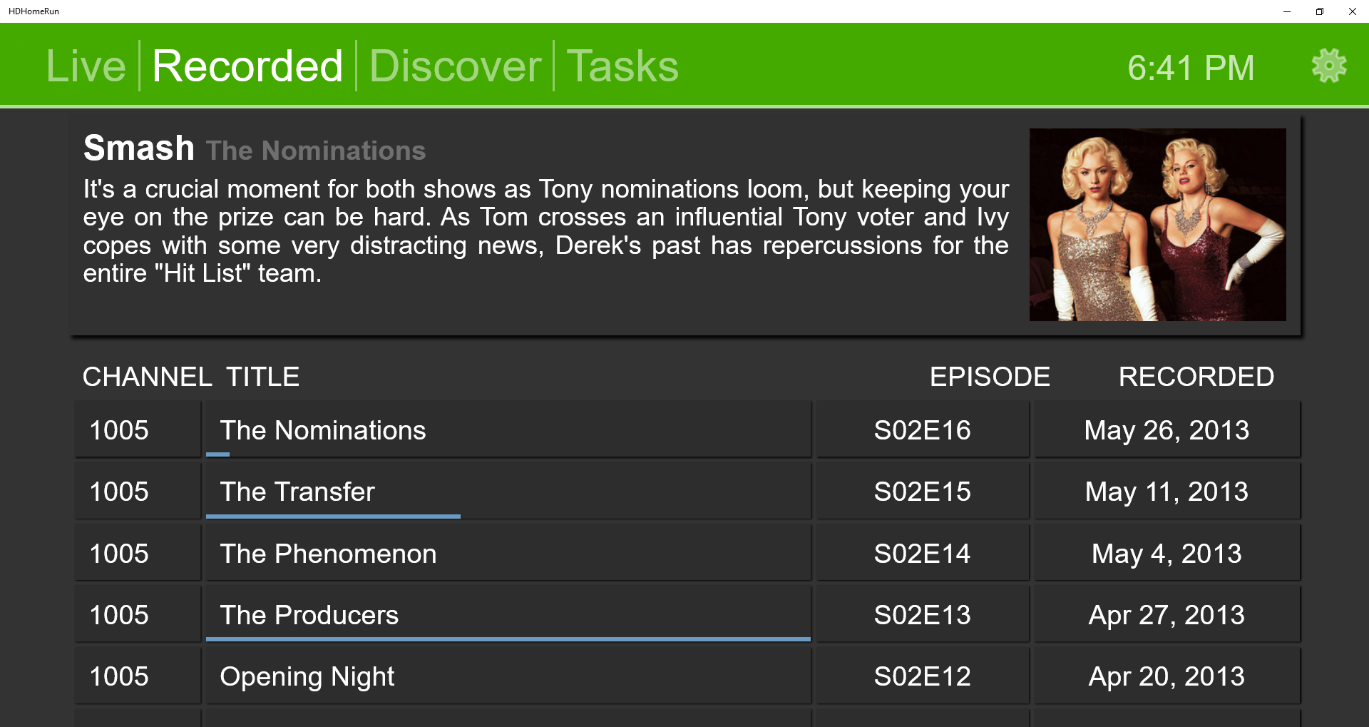

Avec ce qui précède, la fonctionnalité de reprise fonctionne parfaitement et persiste entre les vues. Ce qui suit montre des fichiers WMC convertis avec persistance de la reprise (la version du visionneur a changé, donc l’apparence est légèrement différente des publications précédentes).
  • L’épisode The Nominations montre que quelques secondes ont été regardées
  • L’épisode Transfer montre que la visualisation s’est arrêtée à mi-chemin
  • L’épisode Producers a été complètement visionné
  • Tous les autres épisodes n’ont pas été regardés.

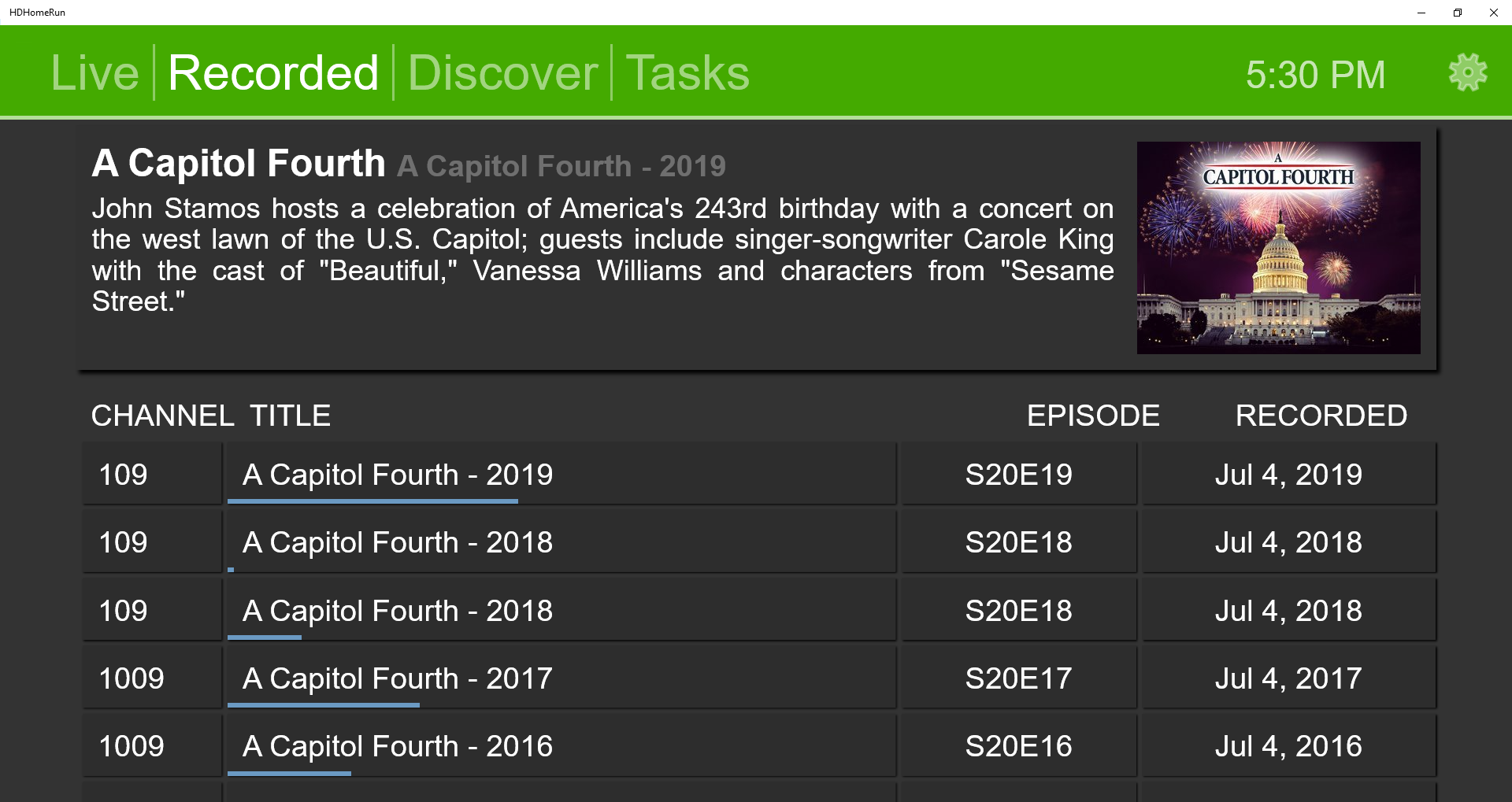

Avec cette découverte et la capacité d’apporter des modifications de métadonnées, la puissance du visionneur est devenue apparente et j’ai pu faire des choses très intéressantes. Par exemple, “The Capitol Fourth” est un spécial annuel du concert et des feux d’artifice à DC le 4 juillet. Il est marqué comme “Category”: “special” dans les métadonnées. Avec des modifications de métadonnées appropriées, ces programmes annuels ressemblent maintenant à une série plutôt qu’à de nombreux spéciaux séparés (en ignorant les valeurs Season/Episode artificielles qui consistent par exemple à convertir l’année 2019 en S20E19). Incidemment, les enregistrements 2017-2019 ont été faits avec HDHR recorder. Les enregistrements 2016 et antérieurs étaient des fichiers WTV convertis en utilisant MCEBuddy 2.4.1, mais on ne peut pas le dire en regardant ce qui suit…
