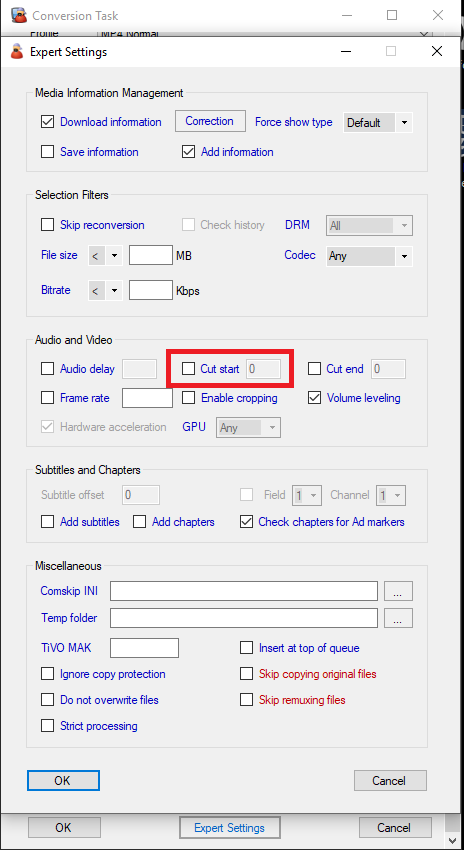

Als je een vast aantal seconden aan het begin of einde van de video wilt afknippen, kun je die optie instellen op de pagina Conversion Task → Expert Settings
Oud topic, nieuweling hier tijdens een zoektocht. Zit dit instellingenpaneel in de huidige gratis proefversie, of moet ik kopen (wat ik van plan ben)? Ik probeer te vinden waar ik de eerste 3 of 5 seconden van een opname kan overslaan (Playon-intro).
De proefversie en de betaalde versie zijn identiek qua functionaliteiten. Het is er.
Gevonden!
