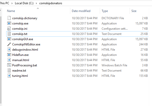

¿Dónde cambiaste el nivel de registro de Comskip? Yo uso Comskip Donator con MCEBuddy ubicado en C:\comskipdonators.
No tengo un archivo INI personalizado, así que solo uso el que viene por defecto.
Asumo que ese sería el archivo ini predeterminado. No tiene nada que ver con MceBuddy, así que si lo pongo en cero, todo bien.

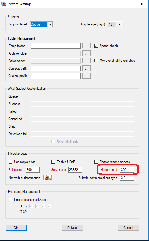

Gracias por esa información, editaremos el nivel de registro predeterminado para comskip en la próxima compilación.
Mientras tanto, puedes ajustar el tiempo de espera de detección de bloqueo desde la página de Configuración del Sistema:
