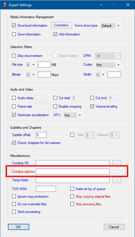

Angående hardware-acceleration til afkodning med comskip skal du manuelt aktivere det for nu fra Konverteringsopgave → Ekspertindstillinger → Comskip-indstillinger
Her kan du indtaste --qsv, hvis du har et Intel-chipset, eller --cuvid, hvis du har et Nvidia-GPU.
